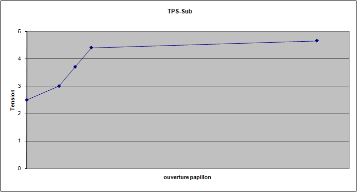

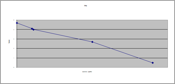

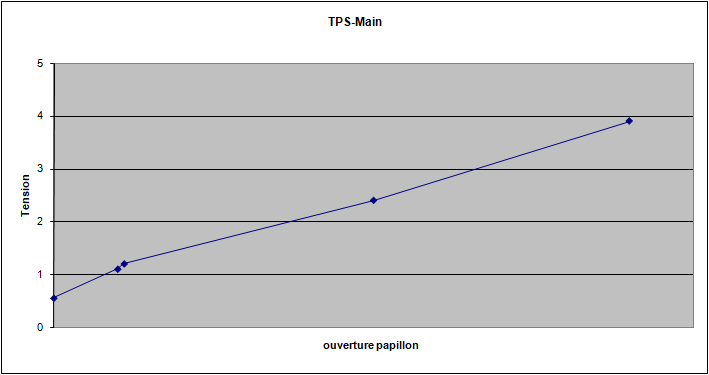

    La sortie du signal TPS-Main est identique :
    Mais la sortie du signal TPS-Sub est différente :
    1200 Multistrada :
    57020 OUTLANDER Mitsubishi :
    Cela s'explique par une différence mécanique :
    - Sur la Multistrada, le ressort de rappel ferme totalement le papillon des gaz, un défaut sur le capteur TPS entraine l'arrêt du moteur.
    - Sur l'OUTLANDER, le ressort de rappel met le papillon des gaz au ralenti, pas besoin de détecter électroniquement le ralenti. Un défaut sur le capteur TPS entraine la mise au ralenti du moteur.
    Sur la Multistrada, c'est la sortie TPS-Sub qui permet de détecter rapidement une position ralenti.
    Il est possible que chez MITUSIBISHI il existe une voiture qui a aussi ce ressort de rappel qui ferme le papillon des gaz mais je n'ai pas trouvé, sinon MIKUNI a fait une électronique spécifique pour DUCATI.
