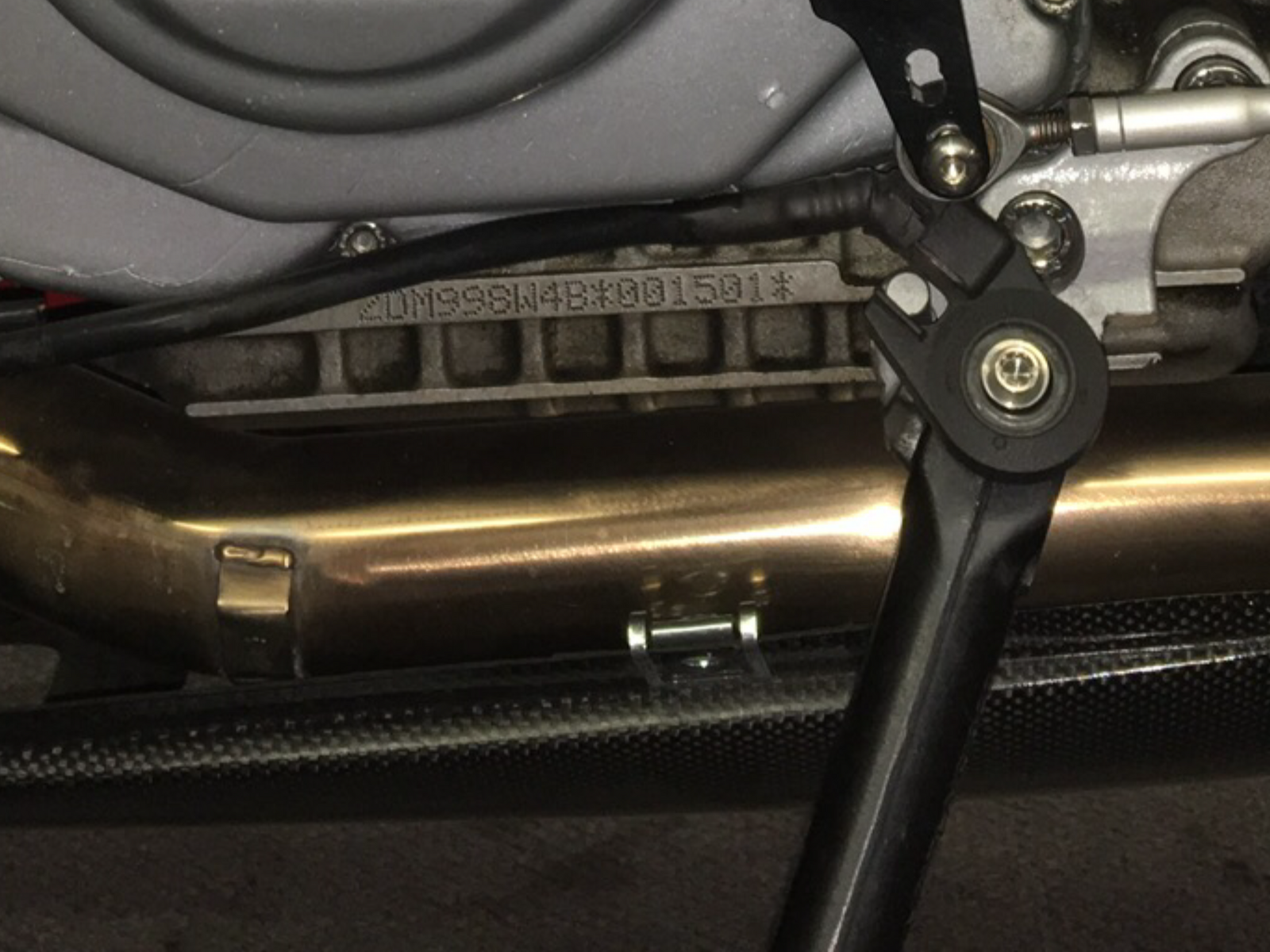

    here’s mine. 998S Biposto.

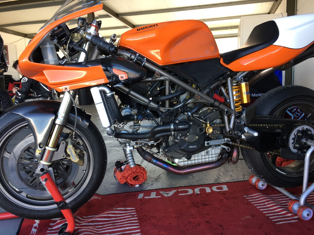

  12. 2 x 999
    4 x 1098
