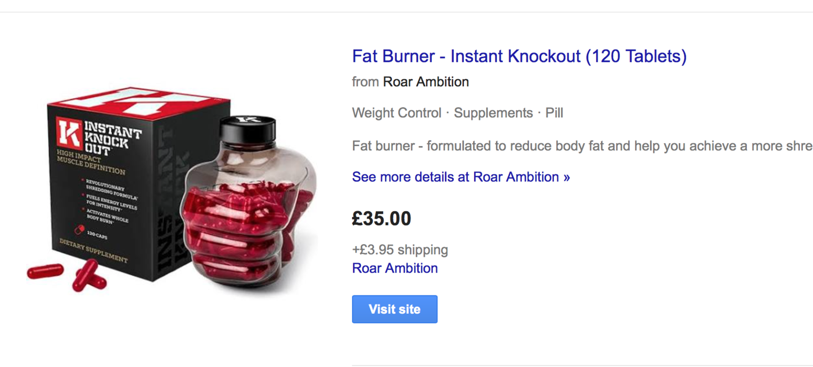

  17. Screen Shot 2018-09-12 at 11.57.25.png Bang for buck^^^^^^^^^^^^^^^^^^^^^^^^^^^^^^^^^
